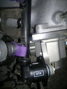

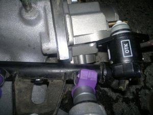

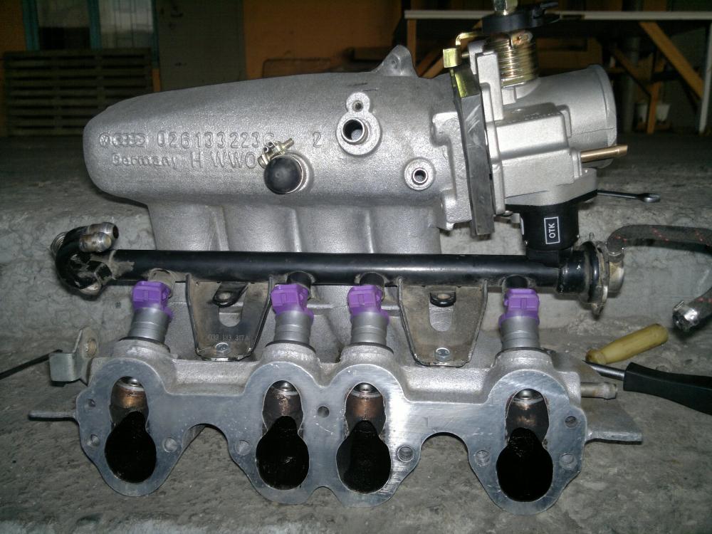

    Я всех приветствую,подскажите пожалуйста что делать датчик холостого хода упирается в топливную рампу,рампа с АБК мотора форсы дека.Упирается сантима 1.5 мешает
  14. vagmax
    vagmax Участник форума
    9 дек 2014
    227
    vw jetta
    родной дросель осттавить /
  15. Amani
    Amani Участник форума
    18 сен 2011
    261
    Ауди 100 1.8 PH 1990
    Сделать стаканы нормальные под форсунки у токаря, что бы глубже сели.
    Все остальные варианты или слишком колхозные или лишняя возня, денежные траты, потеря времени.
  16. Ges.
    Ges. Участник форума
    20 сен 2013
    122
    Ставропольский край
    Coupe quattro, А100 С4 AAR, A6 C5 ACK.
    Дросельную заслонку развернуть.

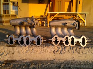

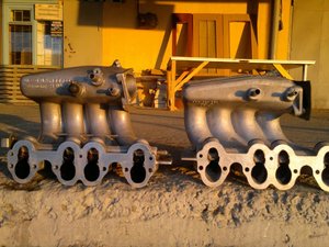

  17. Tamago4u
    Tamago4u Новичок
    19 сен 2012
    20
    audi 80b3 1.8 1986
    #1317 Tamago4u, 13 авг 2015
    Проблема решена!))Вся разница в впускных)Мой ниже,меньше,да и по крепление уходит намного ниже чем на более раних моделях.Надеюсь инфа будет полезной)
