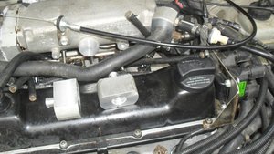

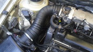

  11. vagmax
    vagmax Участник форума
    9 дек 2014
    227
    vw jetta
    хочешь подарю тебе вазовский 56мм пробег 400км.
    плавности хода ни какой.на тазодроселе.
      156,9 КБ
      122
      173,5 КБ
      102

    рампу можно сделать самому.

  14. vagmax
    9 дек 2014
    227
    vw jetta
    #1214 vagmax, 11 дек 2014
    ну видишь тебе нравится а мне нет.клиентам ставлю тазодроселя они вроде не замечают.
    скинь прошивку может я не то что то делал
