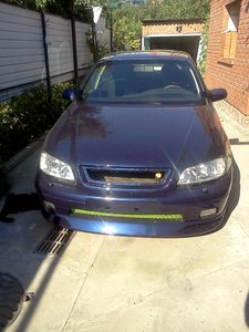

    ЗЫ: а мы сыну жопель омегу Б дорестайл взяли,теперь с ним извращаемся.
