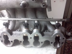

    ребята ктонибудь делал стаканы под форсунки на восмидесятке ато что есть на форуме в отчетах не подходят скинти кто нибудь чертежи двигатель 1.8

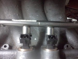

    под форсунки ещё специальные стаканы точить надо ? просто на фото у кузма там виднеется что то...
