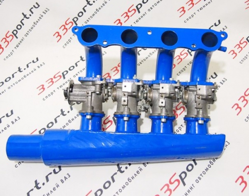

    Можно так:

    а рессивер не маловат? и изнутри его зря покрасили мне кажется((

    А чем его объём ограничен?

    Шляпа какая-то.
    Дроселя должны быть с дутками, а не с ресивером.

    Он с дудками и какбы для надува в основном.

    ограничен диаметром, а следовательно и пропускной способностью...
