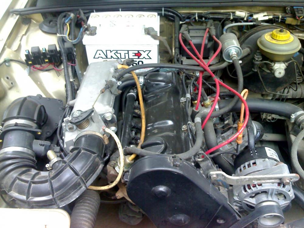

    обращения ко всем :help:поставил январь 51-41 проводку сделал под фаз-прыск датчик фаз не стоит мозги новые прошивка родная завожу заводится набирает 4500об.и тупо глохнет в чем причина :help:

    Привет ,как понять сделал проводку ? Какой стоит дросель? какие ошибки?
