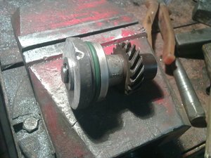

    хочу выбросить трамблер но что придумать с приводом маслонасоса????

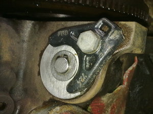

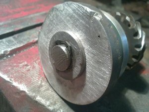

  10. DimonPumba
    DimonPumba Новичок
    26 авг 2010
    93
    21412
    привод маслонасоса)

    Без промвала никак)нафиг нужен тот датчик фаз в трампе) поставь на звезду розпредвала
    вот так http://www.drive2.ru/cars/audi/80/80_b3/kuzmic/2/journal/288230376151878645/#post
