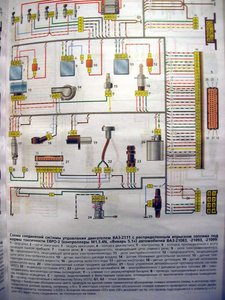

    Теперь по ЛЗ, у меня с него выходит 4 провода, 2 белых, серый и черный. Как я понимаю 2 белых - подогрев, серый - масса, черный - сигнал. На ВАЗовской проводке по схеме выходит 4 провода: +12 замка зажигания, подогрев, масса ЛЗ, вх. сигнал. Как подключить ЛЗ?

    А цветной схемы подкл. нету?

    может тебе эта поможет разобраться

    или вот по этой смотри

    Подключил так: ЛЗ бел - +12В замка, ЛЗ бел - подогрев ЛЗ, ЛЗ серый - масса ЛЗ, ЛЗ черный - вх. сигнал ЛЗ.
