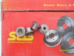

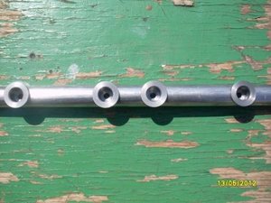

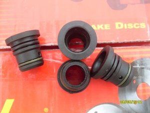

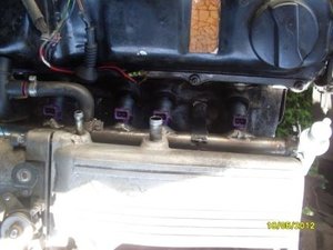

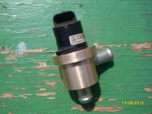

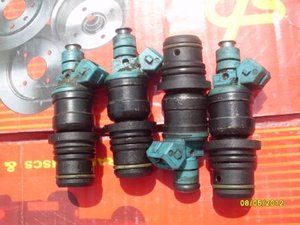

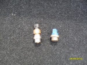

    Привет я переделывал AAD на MegaSquirt AVR. Есть фотки как я переделал топливную часть если интересно могу фотки выложить.

    Мне бы список того, что было закуплено, как это обработано и установлено. Ну и фото конечно. Я думаю так то ветка про ЯНВАРЬ, но очень хочется увидеть твою работу, дай ссылочку если где выкладывал как делал. :cool:

    Здесь тема по январю поэтому могу дать только ссылку на ветку по MegaSquirt http://www.audi-club.ru/forum/showthread.php?t=206086 Остальное в личку.
    Вот фото они справедливы и для января.
