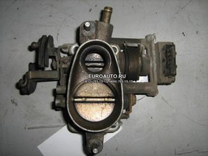

    Всем привет. Скажите а почему такая дросельная заслонка не подойдет?

    Отлично подойдет.[​IMG]
    Ставишь ДПДЗ 3102.3855 (Украина) http://www.vtnauto.com/ru/3102.html#techdata
    Направление вращения вала датчика - по часовой стрелке со стороны дроссельной заслонки. Это то что надо.[​IMG]

    Значит можно смело покупать такую ДЗ и ставить без каких либо переделок, я правильно понял?

    Совершенно верно, но ДПДЗ придется установить инородный (см. выше). Сначала мудрил на ВАЗовском дросселе, но пришлось оставить родной по причине упирательства разъема Рхх в рампу, как-то так.....
    В коллектор пустил Рхх через переходник, чертежик гуляет по теме (в начале, сообщение 6). Обороты держит четко.

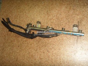

    Есть еще вопросик по поводу рампы, такая подойдет на наш коллектор? А4 1994-2000 г.в

    Сам уже понял что не подойдет, а от двигателя 1,6 AHL?

    Растояние между форсунками замерь,и все проястница.

    Эта рампа пойдет на 16 кл. двиг. 88 мм.

    а рампу ты брал с форсунками или нет
