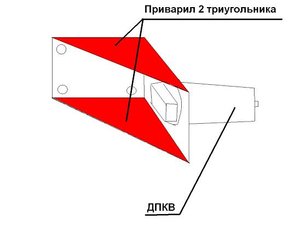

    я приварил к кранштейну два треугольника штоб исключить какиелибо вибрации Безымянный.JPG
  6. NewPlayer
    NewPlayer Бочковод
    7 ноя 2010
    4.628
    Audi A4 1,8 ADR 1996
    Если кронштейн из листовой стали 4мм, вибрировать не будет на плече 70мм. Проверено на УЗАМ 3317. Сам хотел усилить, но испытания заставили отказаться. Всё ОК с мая.

    Если не ошибаюсь, то кронштейн должен быть из не магнитившегося материала(алюминиевый)
    Или я ошибаюсь?

    не ошибаешься все верно, хотя некоторые люди делали и из металла и ничего все тоже прекрасно работает
