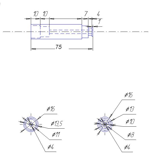

    С переходниками все понятно,спасибо. Непонял только 2 вещи-1.от чего все таки рампу мостырить 2.форсы 'родные' оставлять или,как тут говорилось,с 406 газа пихать?

    Извините,затупил.На ночной смене был:rollingeyes: Бош 0280158107-это что? А форсы тогда от чего ставить? Да 6А это мех.инж.Просто сейчас хочу собрать всю информацию,чтоб когда в гараж заеду не бегать,и ничего не искать.И ещё переходники с чего точить? И переходную пластину? с железа можно?
