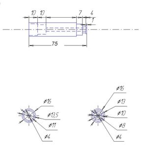

  14. pax
    pax Завсегдатай
    19 июл 2011
    529
    Тверская обл.
    90 NG 2,3+январь 7.2., 100 с4 aar 2,3+январь 7.2, 80 b4 NG 2,3 ke-jetronic
    разница есть-я заказал переходник с отверстием на 10,5-заипался холостой ловить.пришлось новый заказывать с отверстием на 10:nod:

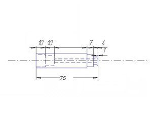

  15. pax
    pax Завсегдатай
    19 июл 2011
    529
    Тверская обл.
    переходники на 9а делал.по 75 мм

  18. pax
    pax Завсегдатай
    19 июл 2011
    529
    Тверская обл.
    #458 pax, 23 мар 2012
    общий размер подправил.
