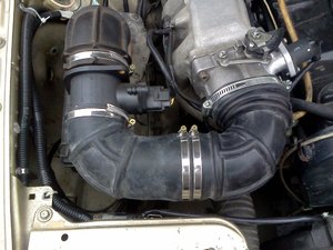

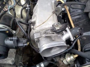

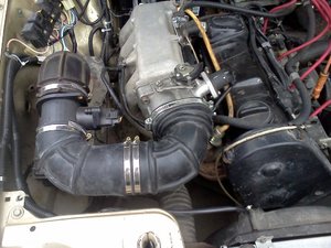

    сегодня завершена установка дросселя.:rock:гофру от АВК найти не удалось,видно не судьба.
    применил испытанный колхозный метод:в волговском магазине куплены два воздушных резиновых угловых патрубка и соединены хомутами через проставку.
    результат на фото.
    всё работает,осталось только переделать воздухофильтр,врезать отсос картерных газов и откатать всю эту хрень.:nod:

    vvvv1969 а что нибудь в движении поменялось?
  11. vvvv1969
    vvvv1969 Живу я здесь
    20 янв 2010
    1.594
    A-80 B3 89г 2.0l
    насколько я в курсе январь не поддерживает работу с моментным рхх,только шаговым.:nod:
  12. vvvv1969
    20 янв 2010
    1.594
    A-80 B3 89г 2.0l
    а как же,с непривычки стало хуже,пропала псевдоприемистость.:D
    а если серьезно,то стало намного удобнее работать газом.это особенно заметно при движении по городу в пробках и при гололеде,не нужно гладить педаль как на вазодрочеле. сегодня это проверено при поездке на работу.
