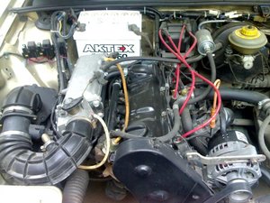

  8. vvvv1969
    vvvv1969 Живу я здесь
    20 янв 2010
    1.594
    A-80 B3 89г 2.0l
    хм... ну я бы так не назвал свой колхоз.:D
    а фото не вопрос,правда с телефона,ну уж какое есть.:)
    это первоначальный вариант на пятом январе.
  9. KpyTou

  11. Дюхарик
