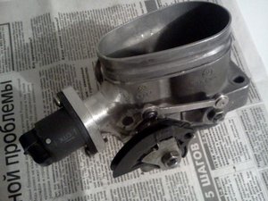

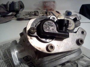

    сегодня закончил переделку оси малой заслонки с приводом и кронштейн под вазовский дпдз.вроде получилось.
    кстати при переделке выяснилось,что уплотнительные колечки в подшипниках осей от времени высохли и крошатся,то есть подсос воздуха по осям обеспечен. пришлось колхозить и подбирать по размеру новые.

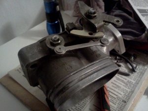

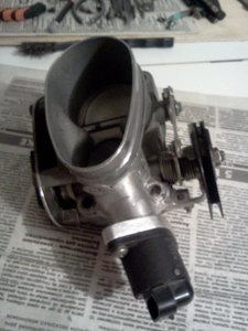

    все,заколхозил дроссель.:nod:
    результат на фото.
