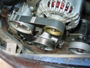

    у мну тоже самое было. вазовский шкив чуток больше по диаметру чем родной. решается трабла просто-вместо родного шкива помпы ставится либо шкив помпы от 406-го двигла,либо с реногора через выточеную проставку.
    согласись,что найти токаря и переделать шкив гораздо проще чем искать грамотного програмиста,да и дешевле намного выйдет.:nod:

    где ты раньше был,когда я невообразимыми методами отцентровал его и вынес через проставку наружу-такое убожество получилось на вид:D
    по поводу первой сборки впрыска-прав абсолютно,я бы то-же не стал эксперементировать.проще шкив прилепить.но в будущем то можно от него избавиться)

    опаньки!я в "отчетах" фотки своего колхоза выкладывал. как раз вместо родного у меня газовский шкив помпы был присовокуплен.:D а вот фото с москвичевского сайта,установка гура. вот так от реногора шкив выглядит:

    дело в том,что там клиновые ремешки.ну впринципе то-же наверняка подобрать можно было

    погодь,а тогда какой вазовский шкив ты пытался ставить?:shock:
    с впрысковой классики что-ли?вроде только на ней шкив под клиновой ремень,с переднеприводных шкивы под поликлин. а так да,подобрать или выточить всегда можно.:nod:
    вот я шкив с классики колхозил.
