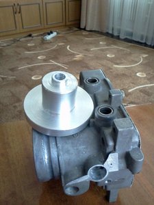

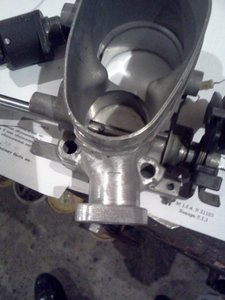

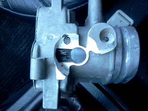

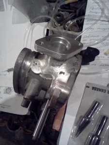

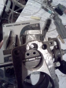

    сам тож сварщик(газ и электро),так что прекрасно понимаю сложности работы.сам бы сделал(мне проще самому чем кого-то просить),но увы и ах,нечем.:cry:
    вчера таки нашел и фрезеровщика и сварщика,короче гаражный бизнес рулит, пальчиковой фрезой выгрызли посадочное для переходника(честно говоря,не очень хорошо получилось,но хоть так). детали отдал на сварку,завтра надеюсь заберу,как получиться - х.з.
    материал дросселя все же какой-то алюминевый сплав,сварке аргоном поддается но шов получается не очень чистый,много примесей.
    ну и парочка фото.

    вот завтра и посмотрим спалит аргон или нет,так что не торопись.:nod:
    насчет пайки: попробуй переговорить с холодильщиками,может возьмутся.

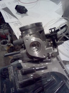

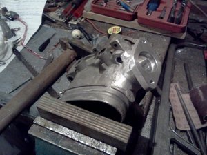

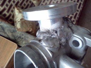

    все,забрал дрочель. первый блин получился не то что комом,но и не по феншую. не совсем так как я хотел,но пойдет. теперь осталось тщательно обработать напильником.:D
    подшипники при сварке не пострадали.

    из инструментов использовал набор шарошек по металлу,напильники,шкурка и дрель. этого достаточно.:nod:
    вот что получилось.
