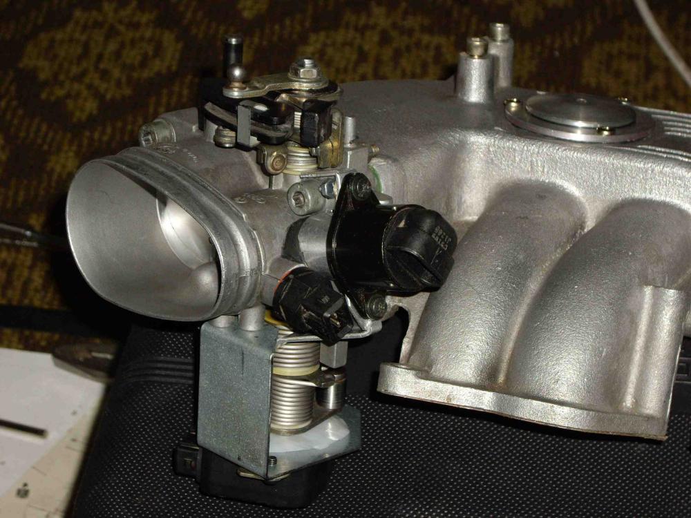

    не быстрое это дело получается.:cry:на днях покажу дроссель сварному,посмотрим что скажет.
    собственно даже если со сваркой не получится,один хрен что-нибудь изобрету.:D
    кроме того хочу попробовать развернуть заслонки и изменить направление открытия,тогда можно будет ставить вазовский дпдз снизу дросселя.

    лучше всего на разборке с дпдз найти.и зачем заслонки разворачивать?поставь волговский снизу,а контакты перекинешь(все ровно разъем другой прикручивать).сигнальный на место,остальные как надо тебе.хотя не проверял еще,но почти уверен что получится.

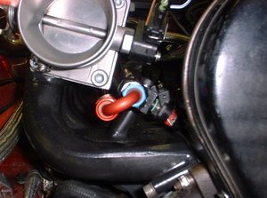

    резьба в том канале итак есть ибо туда регулировочный болт вкручивается.он регулирует проходное сечение воздушного канала в обход закрытой заслонки,ну наподобие винта количества в карбе.то есть просто вкрутить переходник под рхх не прокатит,так как канал сквозной.нужно чтоб шляпа рхх перекрывала входное отверстие как на фотке.
    ЗЫ:блин,не помню с какой темы фото дернул,а там и отчетик был.[/QUOTE]
    мдааа...красивое фото жаль неизвестно откуда...на фото вроде дроссель от автомата

    Как не кручу я это фото, но ,что-то на сварку Аргоном не похоже...Больше на эпоксидный смахивает или холодную сварку... Отчет бы глянуть!
    Народ кто вспомнит откуда фото крикните!
    http://www.audi-club.ru/forum/attachment.php?attachmentid=251897&d=1327087564

    ну заслонка все равно разобрана,чего ж не попробовать.:) получится-хорошо,нет-соберу как должно быть.
    дрочель с дпдз в нормальном состоянии и за адекватную цену не нашел,а четыре штуки за кота в мешке как-то не готов платить.
    потому и взял jn-ский,за семьсот и очень хорошем состоянии. даже если и запорю,не так жалко будет.:nod:

    насколько помню,там на холодную сварку садилось,что не есть хорошо. температурные перепады,вибрации и может не выдержать.
    и ищи потом откуда подсосы а то и вообще отвалится.:nod:

    это точно.холодная сварка -не вариант.есть карандаш такой типа алюминиевый-поджигаешь,он плавится и мажешь потом.но как то не получилось у меня им пользоваться(рампу замазывал-сечет один фиг)

    вообщем работы с дросселем пока зависли.со сваркой голяк-пока где был,либо не беруться делать,либо без гарантии что получится. пока только выточил корпус рхх из люминия. теперь нужно найти фрезер,чтоб посадочное расточить и где грамотно сварят.

    как сварщик по профессии скажу что достаточно геморная деталь.учитывая требования к качеству изделия.знать бы точно что за металл.

    Купил от АВК. Смотрю и думаю что варить ее не выдет...тонковата она Аргон спалит ее, может пайка?
