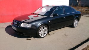

  8. Дмитрий1174
    Дмитрий1174 Завсегдатай
    20 дек 2012
    663
    A6C5 2.5 AKE 03г.
    [/ATTACH]
    резина тут еще зимняя стоит
      62,2 КБ
      76

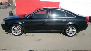

  9. Дмитрий1174
    20 дек 2012
    663
    A6C5 2.5 AKE 03г.
    У меня с пружинами проблемы вроде спереди спорт стоит и сзади ППД, зад хочу то же на спорт поменять. На 235/45 17 колейность на порядок выше, чем 225/45

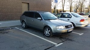

  11. Александр73-999
    Александр73-999 Завсегдатай
    7 фев 2010
    822
    Литва
    Audi A6 C5 2002 2,5 AKE
    Ты тут не ошибся случаем ? У меня меньше 16" не влазят, цепляют диски за суппорта
  12. alexson.75
    alexson.75 Старожил
    16 дек 2010
    14.365
    A6/C5 03г.2.4Q Avant,АКПП
    #32 alexson.75, 9 апр 2015
    у него дорестайл,alf если не ошибаюсь это бензинка 2.4 и передние тормоза соответственго 288мм,на них 15-шка встает без проблем,на рестайлах минимум ставились уже 312 миллиметровые тормозные диски и на них 15-шка уже не лезет,минимум 16-е,а у тебя по моему вообще 320-е должны стоять,на них тем более 15-шка не встанет.
  13. Александр73-999
    7 фев 2010
    822
    Литва
    Все понял, благодарствую. Хотя по логике странно что на 2,4 бензине диски меньше чем на 2,5 дизеле

  15. Дмитрий1174
    20 дек 2012
    663
    A6C5 2.5 AKE 03г.
    Я вот понять не могу у меня зад почти в 2 раза выше переда, кто по фото может определить какие у меня пружины спереди стоят а какие сзади, я уже голову сломал.:cry:

  17. Дмитрий1174
    20 дек 2012
    663
    A6C5 2.5 AKE 03г.
    по вину у меня спорт ( вот перед по фото спорт или нет ) на передних меток нет, зад не смотрел грязища сильная. DSC_1385_1.jpg по фото видно что разница сильная
  18. alexson.75
    alexson.75 Старожил
    16 дек 2010
    14.365
    #38 alexson.75, 10 апр 2015
    пружины я так понимаю стоят заводские?ну по фото я бы сказал что у тебя спереди стандарт 1ВА
    вот моя предыдущая на спорте 1ВЕ
    и теперешняя на нем же
    [​IMG] [​IMG]
    как по мне,так у тя морда будет повыше,у тебя передние амортизвторы какого цвета?родные спорт были только красного.

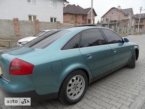

  20. Wallace
    Wallace Живу я здесь
    5 июн 2013
    1.731
    A6Q/01,2.4,AT,sed
    мне также кажется что не спорт подвеска.
    вот фотка моей у бывшего владельца (это "спорт")
    резина 205/60/16. и места между резиной и аркой немного совсем.
      61 КБ
      54
