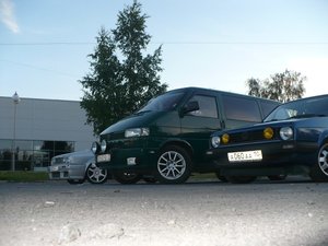

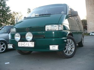

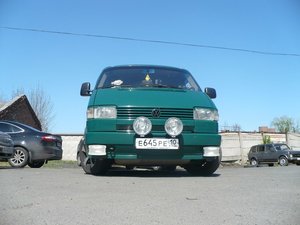

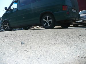

    Ну а вообще, по поводу резины. До Аудюх у меня был ФВ Т4 Каравелла, 5 лет ездил на 15" 205/70 казалось нормально, потом приобрёл 17 ки и резину 235/55 Дак вот впечатления были только положительные. Дорогу держит, ямы на дорогах, почему-то стали меньше, т.е буд-то их перелетаешь :D ну и ..... может конечно бред, но вроде как останавливаться стал быстрее, а с места топнешь дак также, и расход ... ну особо разницы не увидел :shuffle: Так что два года потом кайфовал на 17рях :wink: Даже фото есть там и 15" и 17"
  16. Андрей 645
    Андрей 645 Завсегдатай
    26 апр 2012
    569
    А6 С5 2.4i quattrо
    Ой фото не прилепил :shuffle:
      47,7 КБ
      77
      58,8 КБ
      72
      59,9 КБ
      86
      55,4 КБ
      80
