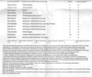

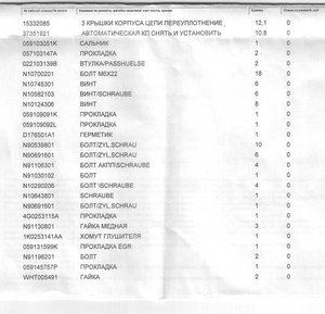

    Подскажите - насколько рядовое событие переуплотнение задних крышек.
    Предистория такова: при проведении ТО 45000 мне сказали и показали что есть масляные разводы в районе стыка коробки и двигателя. нужно снимать коробку - смотреть откуда масло вытекает. Оставил машину на 2 дня. Вернули - сказали что переуплотняли задние крышки.
    Заказ-наряд прилагаю.
    Вот хочу узнать на 45 тыщах не рановато? чем может грозить в ближайшей перспективе? у меня гарантия через 4 месяца заканчивается.
    у всех у кого спрашивал - говорят крайне редкое явление.
    Заранее спасибо.

    На туареговских CRCA и CJMA не редкость. Течет верхний поддон в районе стартера. На машине точно определить сложно, место закрытое. После переклейки задней крышки были возвраты с продолжающейся течью, так на поддон вышли.
    Пробеги не большие, все случаи в гарантийный период.

    Течёт стык поддона ДВС / блок цилиндров.
    Работы проводить по гарантии-замена всех прокладок и герметиков. Если А/М гарантийный, если нет-просить поддержку. Условия-ТО у ОД и т.п.
