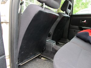

    Привет всем!
    Такой вопрос, как разобрать такие сидения? Я так и не понял как снять обшивку с вертикальной части. Саму сидуху разбирал.
      101,5 КБ
      151
  15. v.a.i.s.master
    v.a.i.s.master Старожил
    15 июл 2008
    12.528
    B4|ABT|1994|
    Снизу "лицевой" стороны внизу продета проволока, цепляется за 4 металических крючка, отгибай их шлицевой отвёрткой
  16. Алексей М.
    Алексей М. Живу я здесь
    22 дек 2004
    3.649
    Латвия
    A6 C6 2.7TDI BPP Quattro
    Так снимется обивка спинки?
  17. v.a.i.s.master
    15 июл 2008
    12.528
    B4|ABT|1994|
    да, фоток нет к сожалению
  18. Алексей М.
    22 дек 2004
    3.649
    Латвия
    Спасибо большое. Я так тему читаю и слюнями обливаюсь. Спросил в одном ателье 100 бакинских хотят на одно переднее сиденье. Хоче сам попробовать. Наверное супер машинка нужна?
  19. v.a.i.s.master
    15 июл 2008
    12.528
    B4|ABT|1994|
    Нет, не супер, я первые 2 сиденья вообще на ручной сшил:nod:
    Если ты для себя, то не обязательно тратиться на пром. машину
