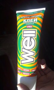

    Я вот этим клеил, очень хорошо держит и высыхает быстро, он на водной основе и не ваняет, потом в резинку превращается, эксплуатирутся от - 40 до +50 помоему, выдерживает 5 циклов разморозки-оттаивания.....
