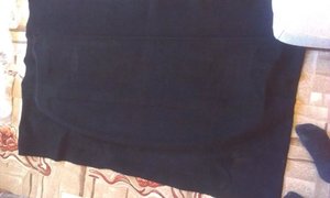

    Щас занимаюсь обклейкой потолка только на С4,
    купил ткань с поролоновой подложкой 2-3 мм и клей 88. уже с крышей закончил, но не повесил в салон, восстанавливаю весь пластик, решил его подкрасить, как закончу выложу фотки.
    Не бери ткань без подложки паралоновой, и чтоб тянулась лучше, а то складок будет много. Я намучился, у меня еще и люк, хотя это не самое сложное место. Клей 88 надежней всяких спрэев в балонах.

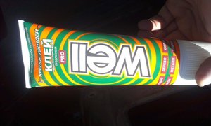

    Клей купил сначала в баллоне, но попробовав его на тестовых кусочках, решил не использовать и купил в тюбиках 88-й (желтые цифры 88 в виде звеньев цепочки на красном фоне). Хватило 3 тюбика по 120г на все-про все, включая люк.

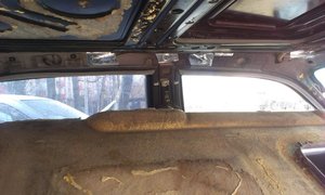

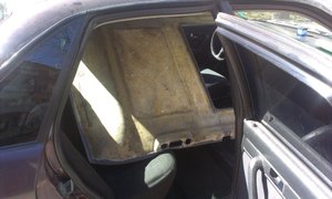

    Потолок изначально приклеен к крыше (металлу). Нужно, кстати, сильно постараться, чтобы его отделить от крыши и не повредить этот самый потолок, ибо приклеено на сильный клей. Потом, когда ткань уже будет наклеена на потолок, нужно опять постараться, чтобы его опять приклеить к крыше. Кто на двусторонний скотч клеил, кто еще как. Я на своей предыдущей на жидкие гвозди пытался. Около часа с братом кверху ...опами лежали, подпирали :). Все равно хреново получилось.
    Вот сейчас думаю без снятия потолка попробовать переклеить...

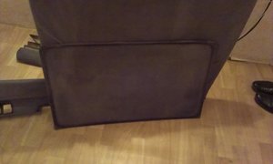

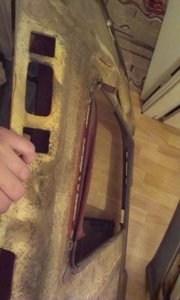

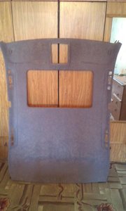

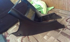

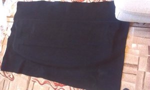

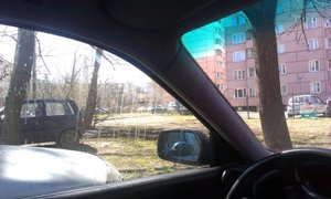

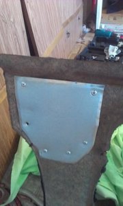

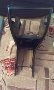

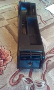

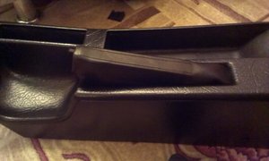

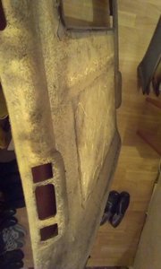

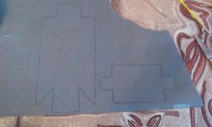

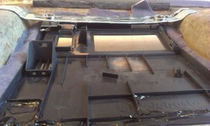

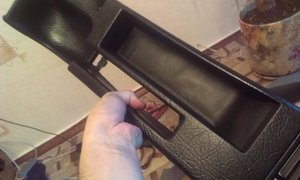

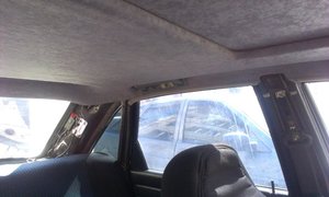

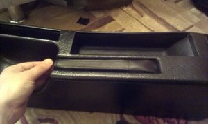

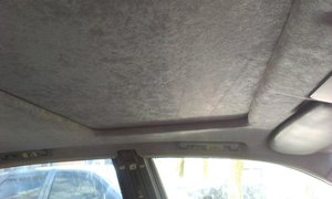

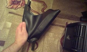

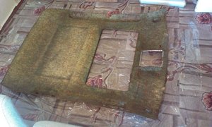

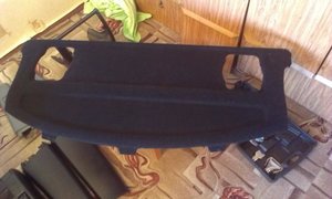

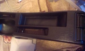

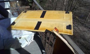

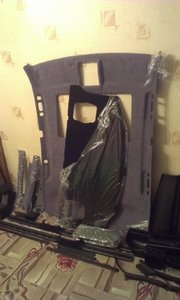

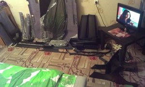

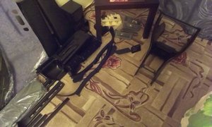

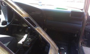

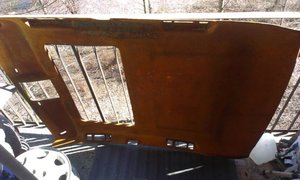

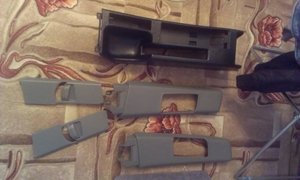

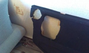

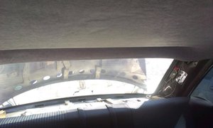

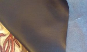

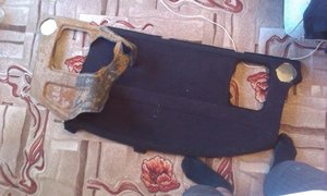

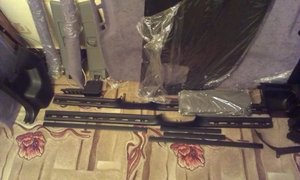

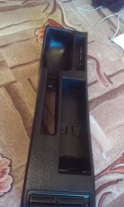

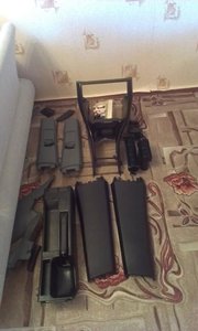

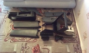

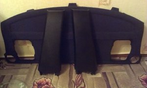

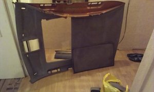

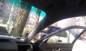

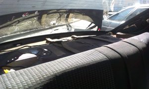

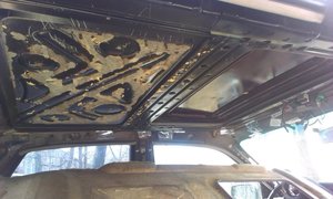

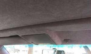

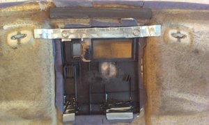

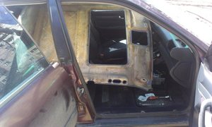

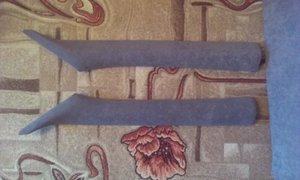

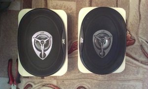

    Ну вот наконецтаки закончил эпопею с крышей.....
    В общем перетрес весь салон за исключением напольного покрытия, был снят весь пластик - покрашен и покрыт матовым лаком (лаком только те места которые подвергаются трению во время эксплуатации), перетянут потолок, задняя полка, сделана небольшая шумка за спинкой зоднего дивана и под полкой .... фото все внизу, думаю что на первый раз очень даже не плохо получилось, но не без мелких косячков....
      43,3 КБ
      595
      33,3 КБ
      512
      56 КБ
      508
      55,6 КБ
      482
      86,8 КБ
      496
      100,1 КБ
      488
      91,5 КБ
      482
      70,8 КБ
      532
      55,2 КБ
      501
      67,4 КБ
      481

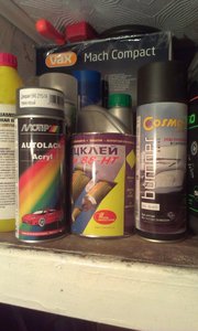

    а какой краской то красил пластик?

    Фотки отличные :thumbup:

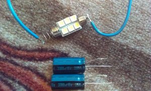

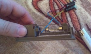

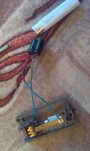

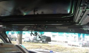

    Каков эффект от конденсаторов на 6600 мкФ на светодиодной лампе в плафоне? Плавно тухнет? Достаточна ли плавность?
    Мне показалось или ты намертво вклячил щиток с плафоном и кнопкой люка в потолок? А если снять?

    На фото видно, акриловая в балонах....
