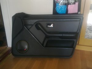

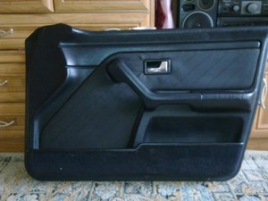

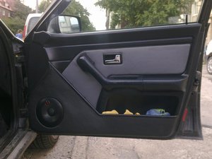

    Сорри что в чюжой теме, но вот, что у меня получилось
      76,8 КБ
      1.064
      48,3 КБ
      2.866
      74,7 КБ
      1.678

    Ну ничо так получилось, только фотки не очень (качество), нипанятно чем затянул то:) и обшивки разные:shock:

    Да,за качество фоток сорри,снимал телефоном. Использовал кожзам,подиум черным:),дверь серым,весь салон в этих цветах:потолок -черная ткань,люк,блок управления люком и козырьки-черный кожзам как на мидах,стойки пополам,сиденья пока в разработке.
