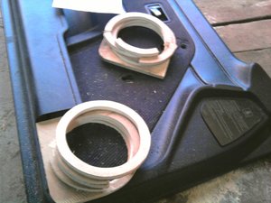

    Обновлюсь, раз тема живёт, правда у меня обшивки образца 94 года их жалко если что накосячу))) я нашел старого образца чтобы в них подиумы под 16-е колонки намутить ну и облагородить ну в общем получилось как то вот так
    1 фото это родные, 2 фота то что получилось, экпериментальные так сказать, кстати использовал винилискожу, не самую дешевую по 100 р/м а по 230, но все равно не то, нигде не могу найти хороший кожзам, надо поискать на мебельных предприятиях, там и выбор будет)))

    АЛЕХАНДР, давай доделывай, интересно посмотреть что получится:sluni:,я на старых потренировался, потом сделаю на родных уже с приобретенным опытом и ошибок будет меньше..... материал да, приклеен, но под ним тонкий слой паралона, я думаю тебе нужно использовать один материал и на обшивку саму, если тряпку отрывать будешь и на сам подиум, ну это моё мнение, самый гемор это стыки сделать аккуратно:umnik:, я минимализм люблю и черный цвет, в наших машинах смотрится супер:thumbup:, у меня все стойки черного цвета, кроме потолка)))
