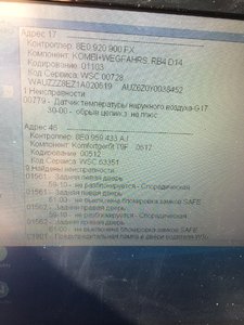

    Ошибки в блоке комфорта есть?
  3. Ник__
    Ник__ Новичок
    10 окт 2019
    70
    Украина
    A4B6 AKE quattro
    Есть

    Ошибки накоплены за долгое время или вылезли вновь сразу после удаления?
    Чтобы понимать ситуацию, нужно удалить все ошибки, после чего закрыть - открыть авто, подергать за ручки, т.е. задействовать все возможные функции дверей и кнопок управления ими, после чего считать ошибки заново.
    Это у тебя америкос перекодированный на европу?

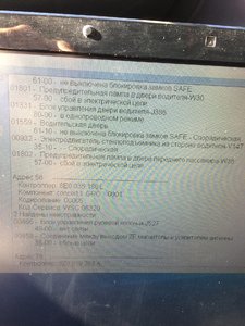

    Европа. Ошибки после очередного удаления такие
  6. sanya-1
    sanya-1 Старожил
    15 дек 2003
    15.124
    Хмм... тогда весьма вероятно, что избавившись от ошибки по safe водительской двери, задние двери заработают...
    Надо пробовать!
    И у тебя совершенно точно переломаны, как минимум два провода в гофре водительской двери. Толстый красный и один из двух оранжевых с зеленой или коричневой полосами. Это нужно устранить.
    Странные, на мой взгляд, ошибки сразу по двум лампам W30 и W36 в разных дверях - лампы в торцах дверей целые? Проверь провода в гофрах и задних дверей тоже.

    По лампам ошибки наверно потому что от них оставлись провода только оборваные.
