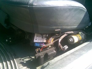

    Получается, что дело в проводах, которые идут от блока к моторчикам.
    Сделай фотку блока, проводов и моторчиков, если это удобно.

    Вот один из моторчиков, эбу и блок управления положениями...

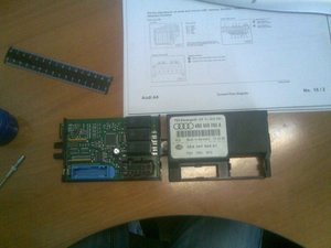

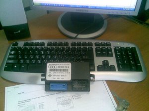

    разобрал ЭБУ, пропайка нигде не отслоилась

    ура, ура, ура. получилось.... К компу, тот который я разбирал подходят две фишки. вот вторая фишка с очень тоненькими контактиками, я пропшыкал обе фишки ведешкой, соеденил и всё заработало :) :) :)
    Так что тема закрыта :) :) :)
    Всем спасибо за поддержку!!! Эту проблемы мы победили!!!
