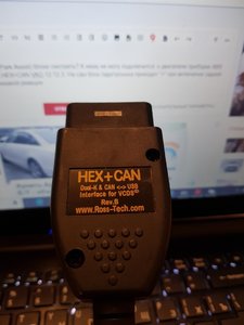

    Ошибки я так понял в 76 (Park Assist) блоке смотреть? К нему не могу подключится, к двигателю приборке ABS могу а к нему нет, шнурок HEX+CAN VAG 12.12.3. На сам блок парктроника приходит "+" при включении задней скорости, только с VDO никакой реакции
      188,6 КБ
      14

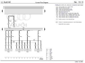

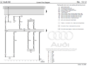

    тогда проверяем проводку и подключение блока парктроника. видимо он не подключен к K line. парктроник заводской или кто колхозил и устанавливал его ?вот схема
