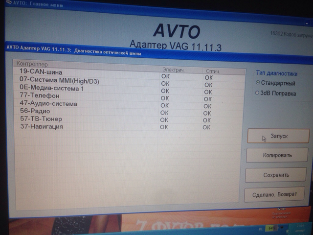

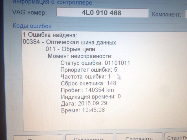

    У меня вот тут при диагностике оптики было написано "ошибка"
    А вот так в блоке
    Разобрал разъёмы на блоке J523, сделал более круглые загибы у оптики и снова соединил. Видишь, у меня этот трабл появился после установки Блютуза. Пробовал подтянуть оптику - заломил.
