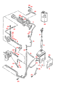

    Я разобрался, что это за трубка такая! Эта трубка оказывается от системы ГУРа и к кондиционеру вообще не имеет отношение :D Там перед радиатором кондиционера идет изогнутая железная трубка. Так вот резиновый шланг, который подтекал, втыкается в нее. И все это от ГУРа. А мне просто сначала показалось, что она в радиатор кондиционера входит :) На фото деталь 12 (изогнутая железная трубка с двумя резиновыми шлангами) И вот на стыке (в районе болта номер 23) они как раз и подтекали :nod:
    За ответ спасибо :hi: А кондиционер у меня скорее всего не включается именно из-за низкого давления. Скоро поеду заправлять :nod:
