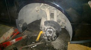

    Друзья вы наверное спорите о разных автомобилях. На А6C6 подшипник не перепресовывается, так как он конструктивно выполнен заодно со ступицей(это одно целое), и поменять его отдельно нельзя(меняю на машинах почти каждую неделю). Может автор не смог снять так называемый узел(ступица-подшипник) со стойки, ну закис от соли и т.д, бывает такое то, да надо или кувалда выбить или пресс выдавить.На С5 да, подшипник перепресовывается.А может у человека какая-то химия стоит(из области фантазии) в чем я сомневаюсь. Вот как-то так.

    То что ты отметил как ступица, это обойма подшипника, и его нельзя прикрутить по другому там с одной стороны только проточка под посадочное место.

    Ну вот и на фото видно, что узел (подшипник-ступица)снят с поворотного кулака(стойки).

    Я тоже самое обьясняю, сам менял не раз. Невозможно его прикрутить по другому, он уже идет в обойме. Меня больше интересует где магнитная полоса, в подшипнике или в шайбе?

    При запрессовке ступицы колеса в подшипник ступицы ни каких осложнений нету, наконец эльза выдала схему на A6 C6. Сорри про этот кузов даже и не подумал что такое есть. :shock:
    С одной стороны легче сделали, но с другой нужен инструмент.
    Попробуйте датчики местами поменять. Как я понимаю, в этом кузове еспи уже в базе есть.

    Датчики невозможно менять местами, они все 4 разные.

    Извиняюсь что влез в тему, но тогда прошу дополнительно пояснить: подшипники ступиц меняли вы или ваш товарищ? И второе: если хотя бы один датчик АBS из всех находящихся в машине не будет работать, то не будет работать вся ABS. Понятие "как будто" не работает датчик ABS, в этой системе не проходит. Как и по каким признакам определили что не работает датчик ABS?
    По поводу магнитной полосы на подшипнике, так ее могли просто повредить. При собранных ступицах вы не могли бы это определить визуально.

    А вот истина гласит: Передний левый и задний левый - одинаковы, передний правый и задний правый одинаковы

    А вот тогда закономерный вопрос. Если подшипник идёт единым целым со ступицей, то как повредить магнитную полосу? Ведь она закрыта
