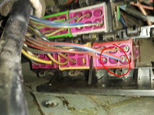

    новая не понятка! короче в штекере провод есть я запитал показаний не каких! открутил весь щиток смотрю а в гнездо провод не приходит! как такое может быть? народ подскажите с мозгов с какого штекера и какой провод идти должен в это гнездо!? или модет он гдето переставлен так как в штекере есть шестой провод коричневый с желтой полоской может это он?

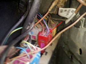

    Последние новости с фронта! провел я провод! проверил с БК! это красныый штекер 11 пин! и провод идет не в резетку а в штекер! ну я провел бо панели! всеравно не показывает хотя как аписано напряжение идет! при холостом 3,1 вольта когда гозуеш порой повышается до двух! но на панеле никак не отображается ((((( в чем может быть дело?

    Попробуй тогда просто кинуть проводок (времянку) от красной колодки в ногах пассажира в разъём БК. Если надо, дам распиновку разъёма БК на панели.

    так оно так и сделано! единственно не с бамого БК а со штекера возде пасажира! и привел его в панель в пятый пин 10ти пинового разъема!
    замеры делал на самом штекере на панели сигнал в панель доходит 100% может настройки панели какие нить нужны! а то у меня самый правый нижний индикатор чтото там км/л показывает 1цу

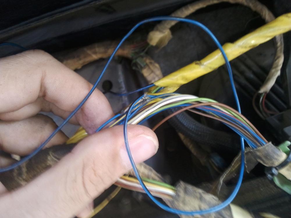

    Ну я имею ввиду, что провод от фишки БК на панели приборов, который идёт на красную фишку, может где то коротит на массу. Поэтому желательно снять фишку с панели приборов, которая идёт на БК, одеть на сигнальный вывод (ножку) в панели приборов провод (хорошо для этой цели подойдёт одноконтактная фишка от старого системного блока, которая используется на кнопке включения) и провод на прямую воткнуть в красный разъём, предварительно вытащив из красного разъёма провод который идёт в панель приборов.
    з.ы.
    Мне ещё не понятно, что за скрутка на проводе у тебя на фотке

    ну у меня так и сделано вроде!. скрутка эта про которую я тебе и писал! раньше вот этот провод с 10пинового штекера синий с черной полоской был прикручен к такомуже проводу только он на зеленом штекере тоже который в приборку вставляется! вот я эту скрутку и сфоткал! потом я разматал эту скрутку нарастил провод и подключил прямо к красной фишки у ног пасажира! так что сейчас считай на прямую и каратить нигде не должно!
