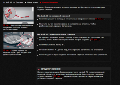

    Вот что написано в инструкции. Немного не понятно как выдвигать сиденье. Полностью или достаточно просто отогнуть?

  6. xaser
    xaser Новичок
    14 мар 2023
    10
    У меня универсал. Но судя по картинке, похоже, что трос под сиденьем. Короче говоря, задача - добраться до троса в районе сиденья и потянуть за него. Потом доберись до сеоленоида и проверь его (например батарейкой и двумя проводками), если клацает, то мультиметром определи почему на него не идет ток.
    Если не клацает, проверь подачу тока мультиметром при нажатии кнопки открывания багажника. Если ток есть, значит просто замени соленоид.
  7. xaser
    xaser Новичок
    14 мар 2023
    10
    Судя по фото:
    Если сиденье складывается, то нажми на крышке багажника отверткой в отверстие.
    Если не складывается, то поднять нижнюю часть и там где-то есть трос, за который нужно потянуть ‍♂️

    22
    Всем доброго дня!
    Нашел трос за водительским сиденьем. Поднял саму сидушку и дернул трос, багажник открылся. работает штатно. всем еще раз спасибо!
