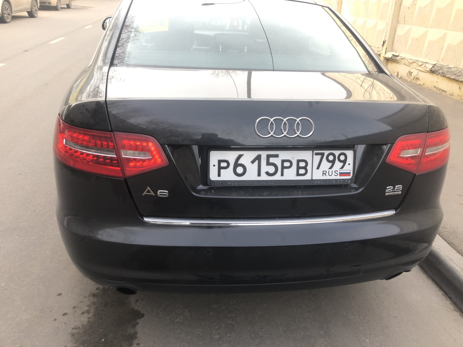

    Добрый день. Нужна помощь , совет. Крик души.!!!Перерыл весь форум , ничего подобного не нашёл!!! Вроде здесь что то похожее .Купил Ауди А6 с6 Рестайл изначально был треснут задний левый фонарь в крыле и не горела а точней тухла через какое-то время вся задняя левая сторона. Снял фару вылил из неё стакан воды, склеил просушил, все Контакты зачистил поставил все работает за исключением когда нажимаешь на тормоз ярче начинают гореть толко четыре сверху и четыре снизу светодиода которые ближе к центру,остальные в режиме гобаритьв Так и ездил, пока искал б/у оригинал. В Москве их нет или с дефектами ,новые цена самолета . Нашёл в Воронеже . Сегодня пришли. Посмотрел номер все одинаково , визуально целые, забрал и сразу пошёл ставить , но был изумлён когда поставил . Теперь что происходит , включаю габариты горят те светодиоды которые на старой фаре не горели а которые горели четыре сверху четыре снизу не горят но каково же мое удивление когда я включил аварийку а потом и по отдельности поворотники. Моргают все сетодиоды за исключением четырёх сверху и снизу с левой стороны и желтые лампочки в поворотниках вообще не горят. Пошёл сдавать назад но Вспомнил что заезжал в сервис менял подсветку номерного знака на светодиодные фонари от а8
    VAG 4H0 943 021 и
    VAG 4H0 943 022
    говорили что ошибок не будет и они будут гореть, так вот они при опросе 2 раза мигают и тухнут. Электрик подключал комп и что то ковырял потом сказал что на Рестайлинге они гореть не будут без обманки или ещё обычную лампу вешать. Оставил один диодный плафон другой обычный. Я уехал. Вспомнив это обратно поставил Старый фонарь и он также работает в американском стиле за исключением этих светодиодов с левой стороны с разницей только что на новое не горят внутренние 8 штук а остальные горят а на старой все наоборот!!! Позвонил в сервис объяснил все мне сказали что электрик у них один и будет через месяц!!!! Народ где можно это устранить в Москве? Или у кого было такое , как и что делали.Есть видео но не знаю как его прикрепить

    Да забыл сказать ошибок на бк не показывает
