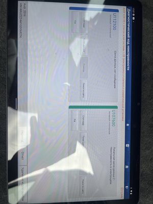

    Сейчас не дуют у меня оба вентилятора,кто говорит ПО слетело,кто обрыв по лин.щине. IMG_20250910_115329.jpg

    У меня вентиль климата сам по себе живет, то дую сильно то не дую, обд11 показывает ошибку по can шине. Выключаю климат, а он дальше дует, выключаю зажигание и так же дует.. кто сталкивался? Что менять и где чинить?
