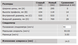

    Слишком большая разница в длине окружности. Поэтому кажется что двигатель не тянет. Опять же вес отличается значительно. Дискомфорт от этого. Аммо не справляются с возросшими неподрессоренными массами.
    Оптимальный размер для кукушки -- 19''
