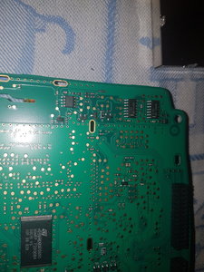

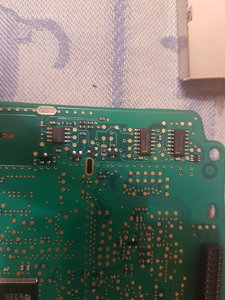

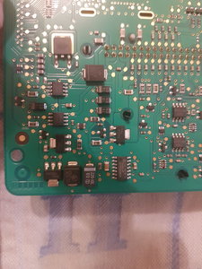

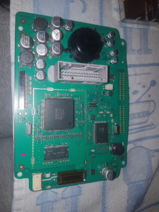

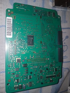

    Подсветка не работает скорее всего из за пайки на каком то сопротивление, я у себя 2 таких отыскал(один на лампу не пристёгнутого ремня, другое на подсветку одометра). Вот фотки платы приборки, не подскажите в какой микрухе ЕЕПРОМ зашит?

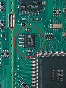

    Привет, извиняюсь что долго, вобщем на первом фото, где процессор там стоит еепром 95160

    Фото крупным планом=) Заказал короче CH341A, как я понял 95 и 25 серия это одно и тоже только производители разные и он должен прочитать его

    Да, протокол одинаковый у них.
