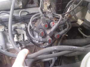

  9. Ducha
    Ducha Завсегдатай
    24 ноя 2004
    840
    Audi A4\99г. 1,8T
    Ответ: перепутаны ВВ провода
    Вот. Подключаются по часовой стрелке, в соответствии с работой цилиндров 1-2-4-5-3
    Трамблер неохота снимать. Если в букваре есть схема трамблера и вв проводов с ориентирами высылай:)
    Спасибо, в крайнем случае на выходных сделаю как ты говоришь.
  11. railgun
    railgun Bad e-mail
    1 дек 2005
    223
    Audi 90 2.3 87г
    Огромнейшее спасибо тебе!!!!!!!!!!!!!!!!!! Как раз то что надо!!!!!!!
