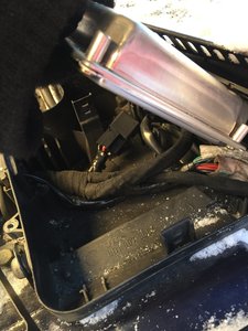

    Завел
    Под блоком эбу на проводах лежит реле, видел ее раньше, но проверить не знал как-в блестящей изоленте провода к ней-скорее всего колхоз какой то с блокировками.
    Заменил на другое-появился и плюс на форсунках, и импульс минуса с эбу
    Завёлся с пол-оборота
  18. Влад-мир
    Влад-мир Завсегдатай
    22 янв 2016
    817
    А6С8 50TDI 2019 Porshe Cayene 3.0 TDI
    #58 Влад-мир, 24 янв 2019
    Вот он, сук паршивый.
    Спасибо, ребят, что помогли, огромное спасибо!!!
