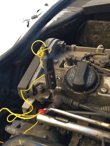

    А6С8 50TDI 2019 Porshe Cayene 3.0 TDI
    На форсунках при вкл стартера импульсно мигает, на одной и другой клемме. При вкл зажигания нет ничего
  20. Влад-мир
    Влад-мир Завсегдатай
    22 янв 2016
    817
    #40 Влад-мир, 24 янв 2019
    вот этот пробник, зелёным мигает при покручивании на обоих контактах. Постоянного плюса при включённом зажигании нет
