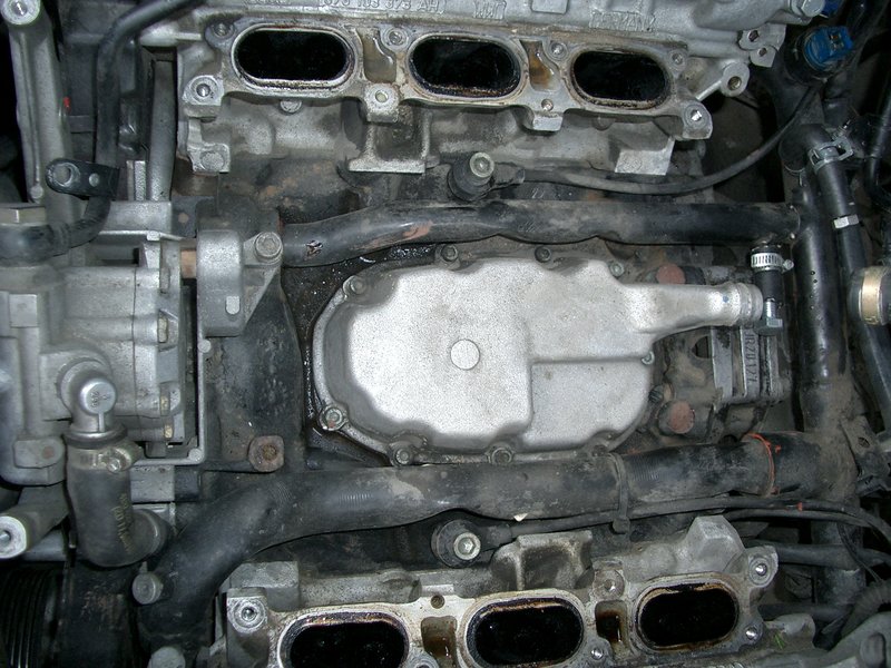

    В том то и дело, что за год я 2 раза снимал впускной коллектор и один раз крышку с трубкой вентиляции картера под ним. Но блин про клапана чёта и не подумал... Теперь ещё разок разбирать.... А их точно менять надо или достаточно почистить?

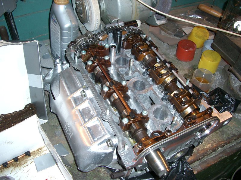

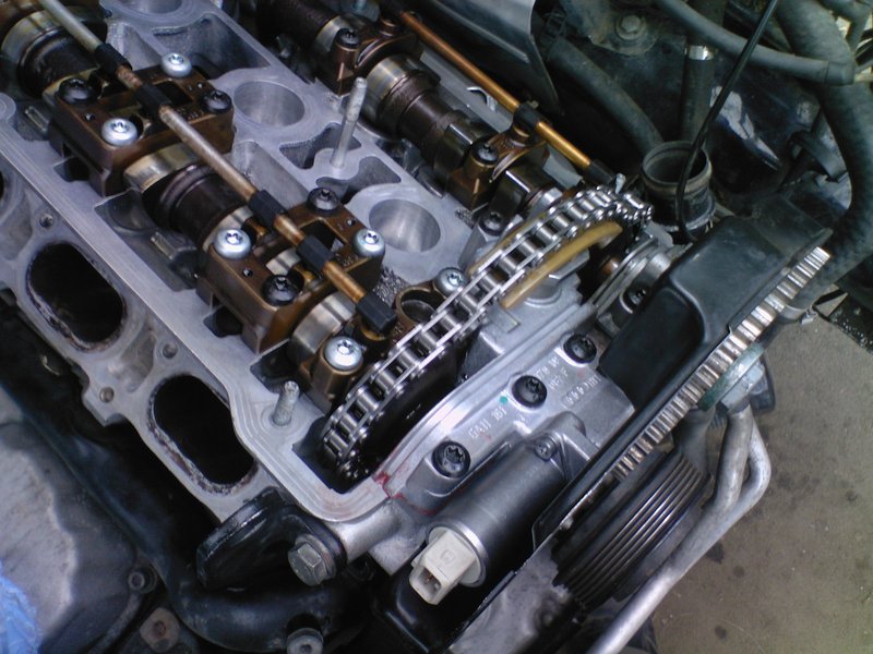

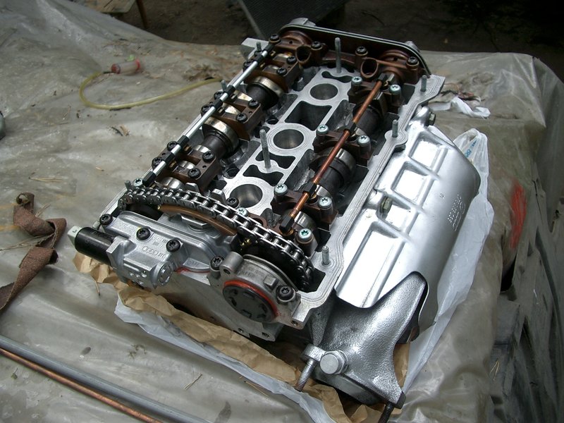

    В общем нашёл у себя фотки с различных этапов переборки моего мотора... Вот...
    Покажите, где тут перепускные клапана? И магистраль там по центру, которая проходит тоже наверно снять надо почистить... вот

    На V6 просто почистить ,они простые ..

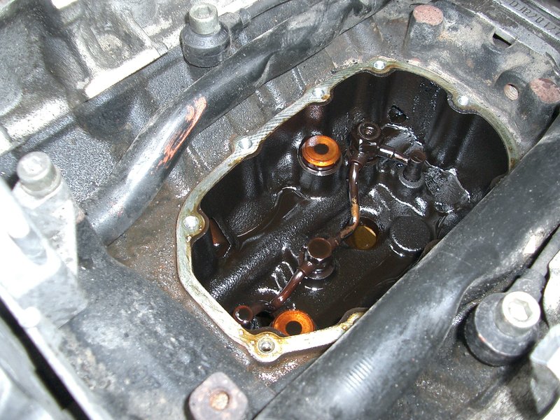

    Ну вот они и есть ,красненькие :D,один на левую ГБЦ ,другой на правую ,посредине идет трубка маслоподачи на форсунки охлаждения поршней.

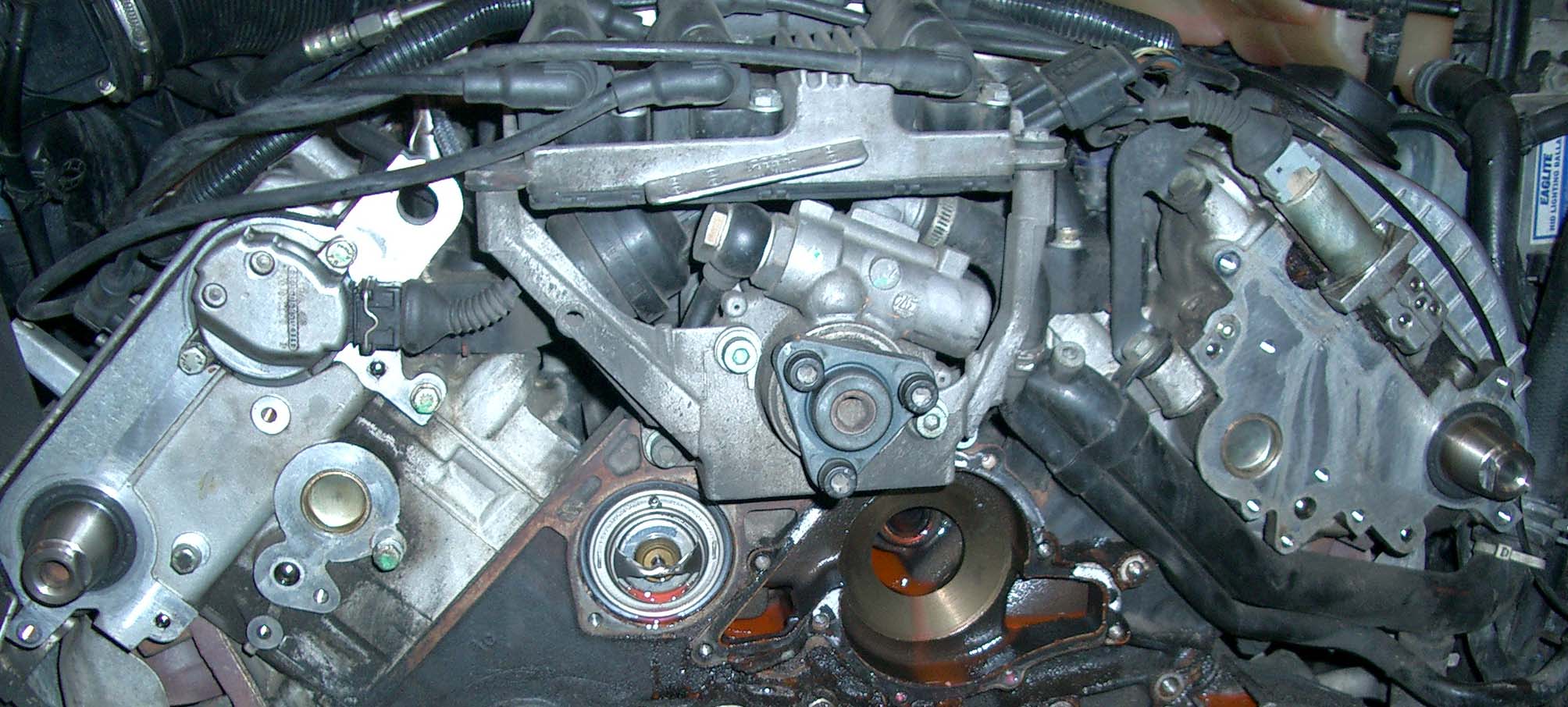

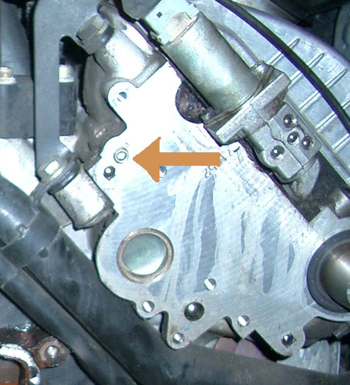

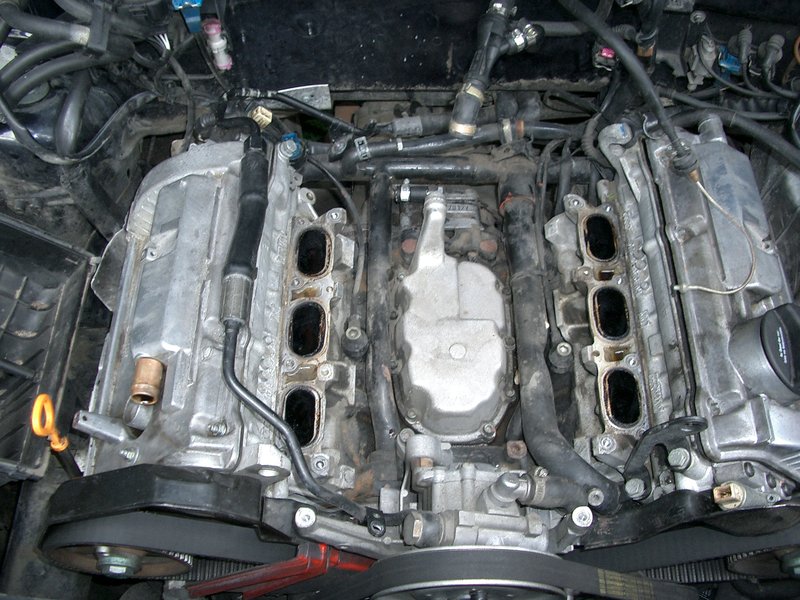

    Покажите мне, где тут на головах резьбовые пробки для замера давления масла?

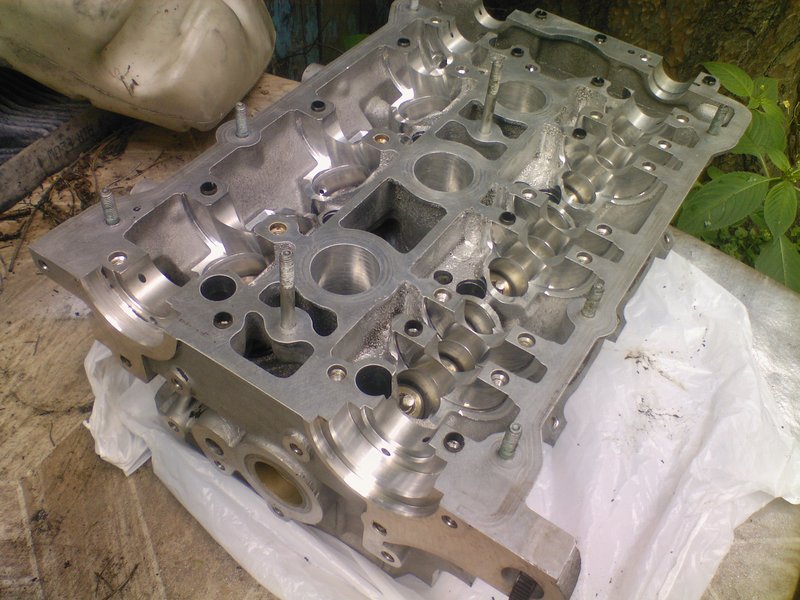

    Вот тут наверно лучше всего видно разные стороны ГБЦ. Где пробки для замера давления то? :shock:

    Пробки для замера давления по ГБЦ (для проверки функционирования обратных клапанов очень удобно, да и правильнее замерять давление по двум манометрам - картина яснее) находятся со стороны ГИДРОНАТЯЖИТЕЛЕЙ снизу над запресованным шариком находится технологическая пробка магистрали подачи масла под шестигранник ,но учтите резьба с НОРМАЛЬНЫМ шагом ,метрическая , переходник под датчик давления не подойдет :nod: там шаг мельче.

    Cпасибо :love:. Нашёл. Они?
    К такой пробке правой головки будет не просто подлезть...
    И про обратные клапана в развале блока расскажи пожалуйста... Или мож ещё кто знает.... Поделитесь

    Заменил я эти масляные клапана в развале блока. Старые клапана были в таком же отличном состоянии, что и новые, ни нагара, ни залеганий. Почистил трубочку маслоподачи к охлаждению поршней, заменил на ней уплотнительные колечки.
    Ничегошеньки не изменилось!!!
