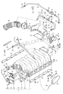

    У меня было следующее.. Периодически при запуске двигателя прыгали обороты в течении 5-8 сек. потом стабилизировались. В процессе движения на холостых так же могло повториться.
    Проблема решилась следующим образом- заменен клапан рециркуляции выхлопных газов (код детали 06E906517A на схеме №31) и все прошло.
    Цена вопроса клапан 800 руб. + замена 300.
