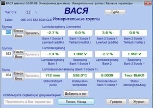

    вот что. второй день, пока ошибки даже непостоянной нет
      115,3 КБ
      708

    +600 км. Ошибки нет. В 32 теперь не нули...

    короче +1000 км. ошибки нет :rock:
    в 32 группе -2,7 -1,5% 2,9 -1,3%
