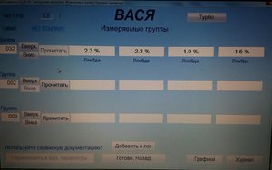

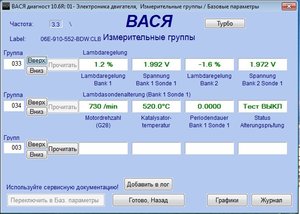

    завел, проехал от работы до дома в 32 и в 33 вот что. самое интересное, что через минуту-две, в 33 показания выравниваются, становятся около 3-3,5%
    PS: ошибки предварительно не тер.
    PPS: лямбды тест проходят.

  17. igor33
    igor33 Заблокирован
    19 июн 2010
    19.975
    А6/С6 3.0i Q 05
    Нулей не должно быть. Что за тесты лямбды проходят? Ты так описываешь процесс, что я уже сомневаюсь в своей компетенции. Нужно выработать код готовности.

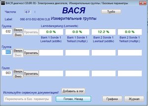

  18. MoRT
    MoRT Участник форума
    26 июл 2011
    208
    A4 B8 1.8TFSI CDHA 160hp
    Подскажите что у мня с показаниями в 32 группе? Форсунки льют? :shock:
      33,9 КБ
      1.753
  19. g01dt00th
    g01dt00th Живу я здесь

    вообще делал так:
    34 группа, тест вкл, тормоз+газ до 1800 об.
    попробовал опять - не проходит. тест исполнителей показывает что по лямбде тест не завершен или неисправен :(
    похоже пришел им конец. вот значит кто мне смесь на хх беднит?
    Кстати, Игорь, подскажи если я не оригинальную лямбду возьму, а универсальную и заколхозю разъем со старой (в комплекте с универсальной идет типа колодки для этого) будет работать?
    просто посмотрел оригинальную (06E906265S) и сравнил с бошевской (0 258 986 602) и с MOBILETRON (MFOS00014) - так они ничем кроме разъема не отличаются. Если грубо на 30 тыщ пойдет - то поставил бы вообще (MOBILETRON MFOS00014 Лямбда-зонд универсальный (4-проводной)). просто по по той цене что эти универсальные идут можно их каждые 30тык менять.
    Что скажешь?
