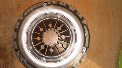

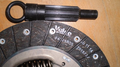

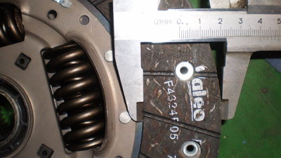

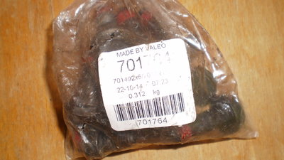

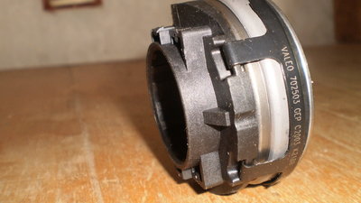

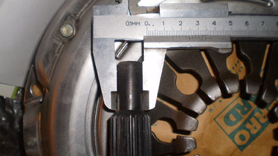

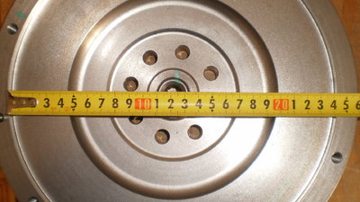

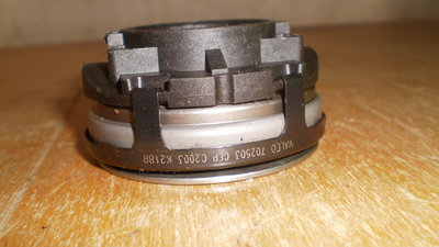

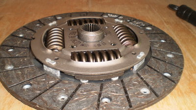

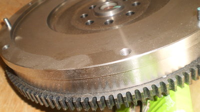

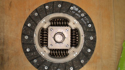

    Несколько лет назад, я себе покупал, на ААН 2,8 вот такой комплект сцепления: P2051420.JPG
      1 МБ
      10
  12. Andgey
    Andgey Участник форума
    19 янв 2011
    246
    Украина

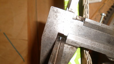

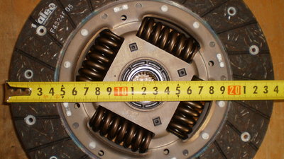

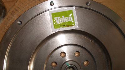

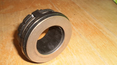

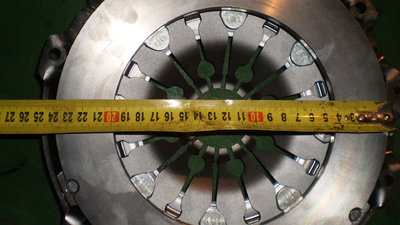

    Ещё: P2051422.JPG
      1 МБ
      24
      1 МБ
      21
      1 МБ
      23
      1.011,3 КБ
      23
      1 МБ
      23
      1 МБ
      22
      1 МБ
      25
      1 МБ
      21
      1 МБ
      21
      1 МБ
      18

    Проехал не много, тыс.. 45. Пока всё нормально.

  16. Andgey
    19 янв 2011
    246
    Украина
    Цена этого "чуда" была около 40 тыс. Было это или в 2015 или в 2018 году.
