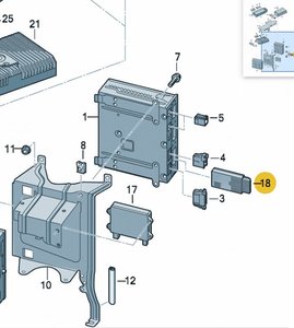

    Я говорю про этот модуль
    4E0910754S
