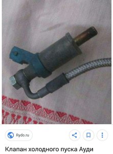

    Может изза этого

    А проверялся хоть? Китайские датчики - фуфло полное. Туда надо Хеллу или хотя бы Вемо... :spy:
    Возможно, мозги думают, что за окном -40 - и льют (это как раз к синему датчику).
    Возможно, расходомер при сметри. Возможно, мозги горелые (вернее, их выход на форсунки).
    Ну и так далее. Причин куча может быть.
    У АВК есть возможность подключить сканер - советую воспользоваться этой возможностью.

    Речь зашла о 5ой форсунке...
    Какой код двигателя?

    Это пусковая форсунка. Да и он вроде уже ответил. :spy:

    Но вот никак не вспомню пусковую форсунку на ABK... Вот ведь дело в чём ))
