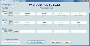

    Здравствуйте все!
    Помогите разобраться с повышенным расходом топлива на моей машине. Из логов видно что на холостых лямбда показывает -14..-17%, соответственно смесь богатая. Под нагрузкой вроде всё нормально.Что влияет на такие показатели и как исправлять?

    много топлива, мало кислорода
    смотреть все вокруг этого - чтобы фильтр воздушный пропускал воздух, чтобы каты продувались, чтобы форсунки запирались и не текли
    у меня вот -0,8 на хх и -10.8 под нагрузкой
    вроде суть та же, а как-то наоборот:)

    А можно поподробнее про каты? Они разве могут так влиять на это? Фильтр, естественно, чистый, форсунки ещё не проверял.
